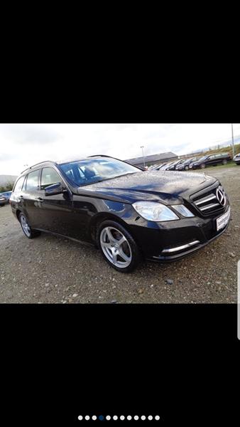

hey boys,
har kigget lidt på en Mercedes E200 2.2 cdi aut. fra 2012.
men kan se at mange af dem har kørt 320xxx eller mere. så ville høre om der er noget jeg skal være opmærksom på, når de har kørt så langt?
den jeg har kigget på har kørt 332000 og har overholdt alle service. og den koster 200.000 klik.
kom gerne med for og imod.
og imput om gearkassen på sådan en bil.
Mvh casper smiley
