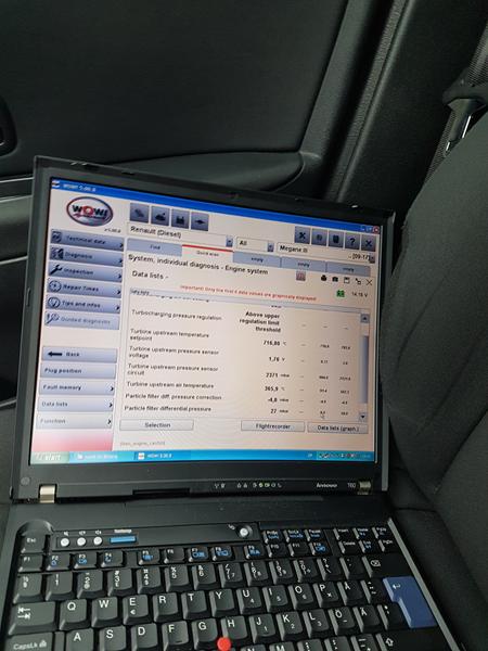

  • #11   1. nov 2017 Jeg har lige tjekket filteret og der er 15g i? og bemærkede at min particle filter diff. pressure correction lå på -5mbar? er det normalt
  • #12   1. nov 2017 prøv at køre en tur mens du tjekker difference trykket . og vis jeg husker rigtig må der være op til 60 gram inden det skal skiftet partiklerfilter . min viser ikke meget modstand når den holder tomgang men når jeg køre lægger den på 30 til 50 differencemåleren . mener det er mellem 80 og 100 max er .men kan ikke helt huske det .hvad tester bruger du ?
  • #13   2. nov 2017 jeg bruger snooper wow som tester, particle filter diff. pressure correction forblev -5 mbar over en strækning på 36km, hvorimod plus siden på particle filter diff. pressure lå på 10 til 30 mbar
  • #14   2. nov 2017 jamen du burde kunne se gennemgang trykket . og ikke hver for sig så det passer fint med de 10 til 30. så er der fint gennemgang i filteret .
  • #15   2. nov 2017 men få tjekket de gløderør ud og skift dem for vil gætte på de er færdige . og så når du har skiftet dem. sletter du de fejlkoder og så laver du en tvang regenerering af partiklerfilter med tester mens du køre en god lang tur. så den kan få renset filtet godt ud. og så se om de koder kommer igen
  • #16   2. nov 2017
  • #17   2. nov 2017 Måske er billedet lidt utydeligt, men det var ihvertfald de parameter jeg tjekkede. Ja jeg tror jeg ville prøve at skifte mine gløderør, og se om det hjælper. Ville sådan en fejl være farligt at kører med?
