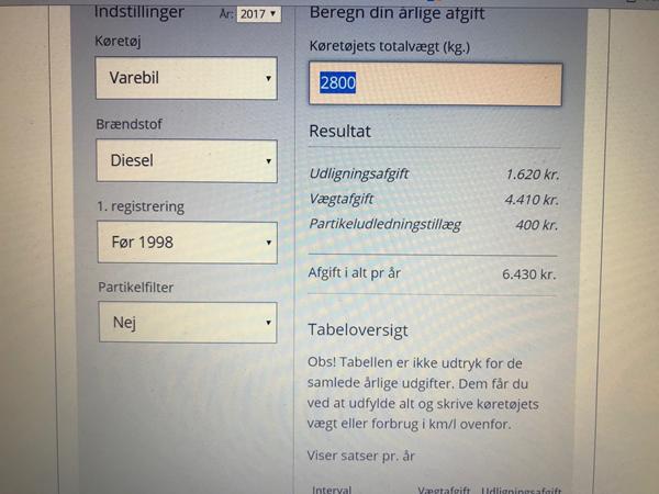

    Mht. vægtafgift:
    Som jeg læser det inde på http://www.skat.dk/SKAT.aspx?oId=2234535 under punktet "beregn afgiften" kan jeg se at bilen i dag koster med sin totalvægt på 2,8 tons koster årlig vægtafgift på 6430,00 Kr,
    samt total 3,5 tons koster den så 6640,00 Kr årligt.
    En stigning på altså 210,00Kr.- årligt.

  • #7   15. nov 2017 Til info:
    Fra "Beregn afgiften" hos SKAT:
