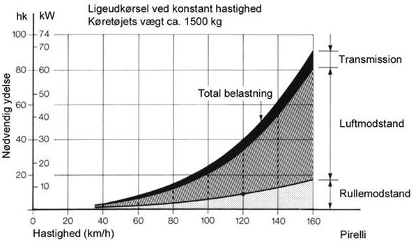

  • #12   6. dec 2017 Den bedste måde er klart at sænke farten. 85-90 på speedo, så slipper man for at overhale lasterbiler og de skal ikke overhale en. Det kræver rigtig meget energi i ren vindmodstand når man køre mere end 70-80km/t. Forskellen er ca 10min.

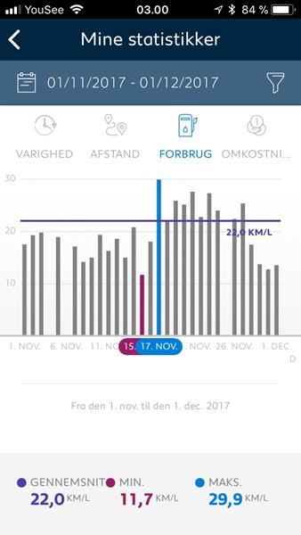

  • #31   7. dec 2017 DEr er mange penge at spare, har ikke kørt så pænt her i november samt der er koldt og der er kommet vinterdæk på, men det giver et indtryk af hvor meget der er at hente

    130 km/t koster bare de dyre dråber.
