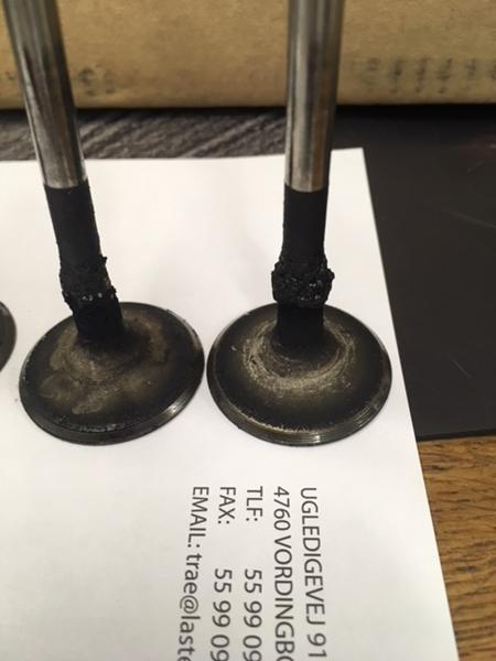

  • #19   15. aug 2018 jeg har fået renset min audi A4 1,8 benzin 117.000 km på klokken og efter behandlingen da vi skulle starte igen - bukkede den alle ventilerne - Hydrive og dem der lavede den dækker ikke siger deres ansvars forsikring fra TRYG - jeg har haft besøg af TRYG eksperter 2 gange og 2 personer fra FDM de finder fra TRYG ikke årsagen relateret til rensningen selv om bilen ikke kom ud af stedet efter behandlingen - FDM er mere konkrete og de kommer tilbage med svar senere - efter adskillelse var det tydeligt at intet var renset i motoren - så efekten andre opnår ligger nok mest på tro og måske lidt på partikel filtret der kan have glæde af det - men sod det afrenser Hydrive helt sikkert ikke

  • #21   15. aug 2018 Interessant sag, der må jo have været noget inde i motoren som kunne forårsage de bukkede så?
    Hvad sagde mekanikeren?
    Hvordan har tandremmen det?
  • #22   15. aug 2018 Nu er denne motor med kæde og den var ikke strukket eller hoppet over - jeg mener at den sod der sidder på ventilerne er blevet klistret og forhindret de kunne trække sig helt tilbage
