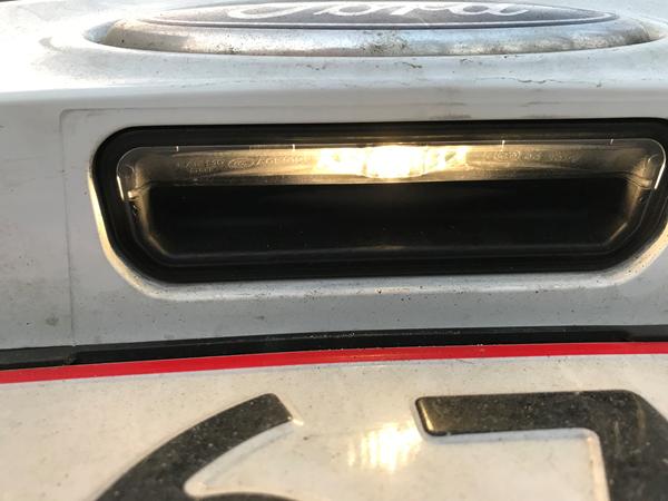

Er der nogen der ved hvordan man skifter nummerpladelys i en Ford focus stationcar 2015 model ? Altså den nye model

Vi har bare selv haft sådan en Focus bare modellen før facelift og den havde led

Derefter fjerner du de to lygter der sidder på klappen, først stikket og så de der plastik møtrik halløjer der holder dem på, pas lidt på lygterne går let i stykker i hjørnerne
Så fjerner du de skruer der holder den lange liste der går fra lygte til lygte hvor håndtaget/lyset/logo osv sidder i (den sidder også med clips udover de skruer som er monteret i de huller man kan se bag bagbeklædnigen)
Husk at ledningen til håndtaget over nummerpladelyset er monteret på den så du ikke river ledningerne i stykker
Selve håndtaget/lyset sidder fast med en clips som giver lidt sig selv når du står med den samt et multistik
