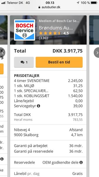

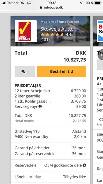

    #28   21. dec 2017 Jeg spurgte på 3 tilbud via Autobutler i går og de to første kom her til morgen.

    #30   21. dec 2017 Vild forskel!
  • #31   21. dec 2017 Regn med efterregning på tilbud et, der er hverken pakdåser, gearolie eller andet på.

    #32   21. dec 2017 Ja, det studsede jeg også lidt over. Tilbuddet er ikke bindende?

  • #38   21. dec 2017 også lidt sjovt det første værksted skal bruge 4 timer, og det andet 12....
    Jeg er ikke så meget inde i de time beregninger, men tvivler de vil bruge 8 timer på at skifte oile og pakdåser smiley
    Prisen på selve koblingssættet svinger også lidt.
  • #39   21. dec 2017 4 timer lyder af lidt på sådan en type bil, og 12 timer af for meget. Pakdåserne tager ingen tid at skifte, når gearkassen alligevel er afmonteret. Tror stadig den sidste pris er mest realistisk, og at du med tilbud et vil få en større regning, en tilbuddet lyder på. Vi har set det gentagne gange via Autobutler, at nogen værksteder underbyder i vildskab, og derefter giver efterregninger

    #42   22. dec 2017 Jeg har skrevet og bedt at få bekræftet, at tilbuddet vil holde sig for rimelighedens grænser. Og at der ikke pålægges 4-5 timer yderligere på. Gør der det, så må det stå for egen regning.

    #48   27. dec 2017 Som flere skriver, er der ret mange cowboys på AB, som skriver nogle ret fantasifulde efterregninger. Brøndum ville jeg nu ikke være specielt nervøs ved, de har et okay ry. Bare sørg for at få et bindende tilbud incl. olie og dåser, (regn med en tusse oveni) så burde det gå glat.
    Tilbud 2 viser med al tydelighed, hvorfor bilbranchen har et dårligt ry. 12 timer for at skifte en kobling?!? 4k for sættet?!? Og så lige gearolie til 180,-/l...
