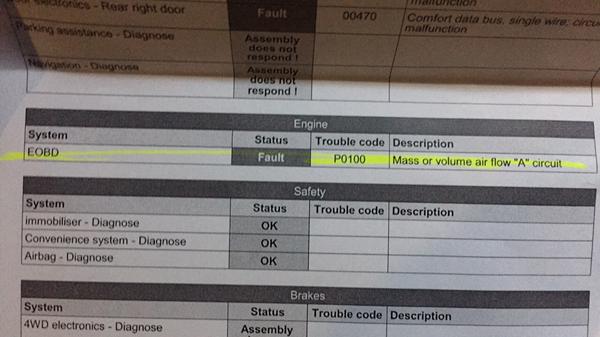

Min gti går ud/slukker når jeg har luftmassemåler (censor) på, men når jeg kobler den fra kan bilen godt køre.
Har fået følgende fejlkode (se billede).
P0100.
Har i prøvet dette før? Købte en ny censor hos VW, men når jeg sætter det på oplever jeg samme problem.
Mangler jeg at gøre noget andet?

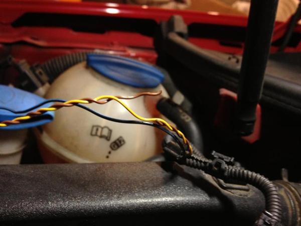

  • #11   24. dec 2017 det her var ca 20 cm fra stikket..

  • #17   24. dec 2017 Den som #11 ligger billede ind af, ligner bruddet er lige omkring en clips, som fastholder ledningsbundtet. Det er typisk ved clips, overgange, kraftige knæk i retningen eller hvor ledningerne kører over en kant eller lign. Men jeg havde dog forsøgt at pille ledningerne ud fra stikket ved sensoren, og følge dem så langt som muligt. smiley
