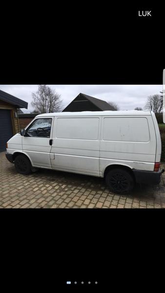

Billede er tilfældigt udvalgt fra Google. Må man gerne fjerne den plade som skiller front og kabine? Kunne godt tænke mig at lave den om med sove/sidde gruppe og så fjerne pladen . Må man Det, eller nogen som kender reglerne? PS. Har ikke købt bilen endnu, men overvejer en ældre transporter. På forhånd tak.
