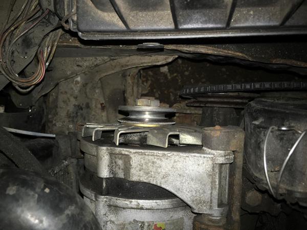

Jeg står PT i den lorte situation at min v-rem bliver ved med at hoppe af på min golf 2 GTD. Har lokaliseret problemet men er tvivl hvorvidt jeg skal ud og købe ny generator eller om man kan fuske/fixe det.
Problemt som i også kan se på billedet er at generatern sidder for langt inde så remmen kommer til og køre skævt og hopper derfor af
Hvad kan jeg gøre?

beslaget jo ikke sådan at flytte. men du sikker på det ikke er dit vandpumpe hjul, der sidder for langt ude?

Jeg ville købe en ny generator, alt andet bliver noget fusk
Alle hjul skal flugte præcist max +/- 1mm

så det flugter med det/de andre

Det kan du lige så godt lære at leve med.
Kan du ikke det, har du ikke råd til at have bil .
Selvom elektriske dele ikke er at anbefale, så kan det være et nødvendigt alternativ .
Når man køber en brugt bil køber man næsten altid andres problemer.
Hvordan har du kunneundgå at se det da du købte bilen ?
Kikkede du slet ned i morrummet ?
Hvordan du overhovedet har kunne køre med den generator er mig en gåde?
