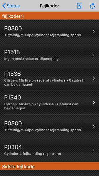

Min Citroën c3 1,6 benzin fra 2002, den ryster når den skal op i fart og motorlampen lyser, den melder følgende fejlkoder (se billede)
Hvad jeg kan læse mig til inde på autopartner/elektro partner når jeg slår fejlkoderne op. Så siger den at det måske kan være indsugningsventilerne som er sodet til og indsugningen skal renses.
Har i prøvet noget lignende og kunne det lyde som tilsodet indsugning?

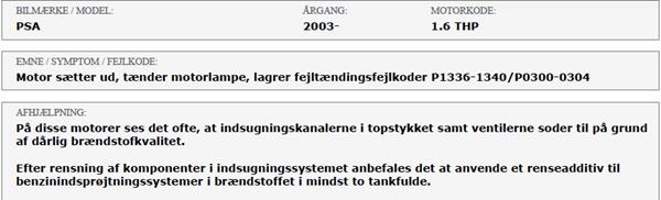

    #4   10. jan 2018 Men når jeg slår fejlkoderne op, så skriver den at det er tilsodet indsugningsventil og/eller dårlig benzin (den anbefaler at rense systemet)

    #7   11. jan 2018 Det er denne meddelse som auto partner kommer med, når jeg slår den op.

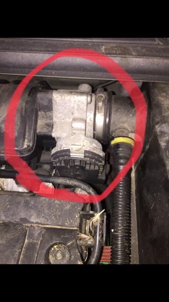

    #9   11. jan 2018 Dette er gasspjældet ikk?

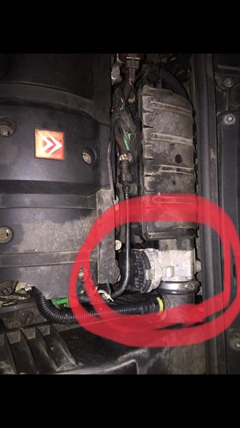

    #10   11. jan 2018

    #12   11. jan 2018 Kan du forklare mig, hvor den sidder? Og er den let at komme til?
  • #13   11. jan 2018 Den sidder under og lidt til venstre for dit gasspjæld som du har vist billede af. Jeg vil tro du kan inspicere det ved hjælp af spejl og lommelygte uden at afmontere noget.
