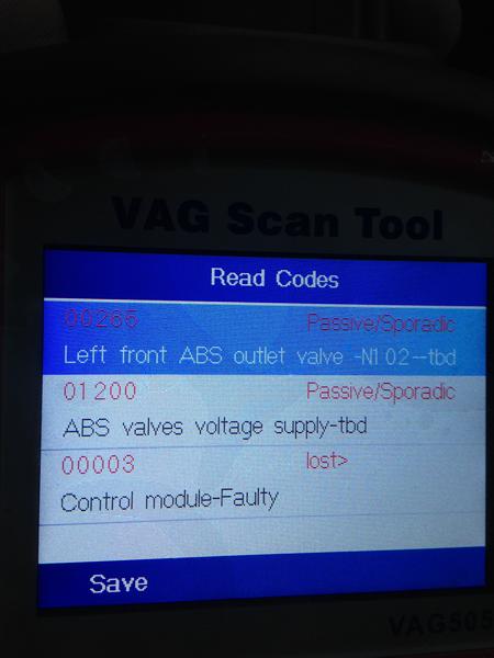

Hey, har en fejl på mit abs system i min a6 fra 06, jeg har selv haft tester på og der sagde den at abs venstre front var i cirkulation ?
Bilen lyser i både abs lampe samt esp og i fis display i speedo, men kun til tider, ikke hele tiden smiley hmm
Jeg har derfor udskiftet føleren venstre front og tjekket alt hvad der hedder sikringer, både inde i bilen samt ude og bagi smiley har haft abs blok ude idag og skilt alt ad men intet ir eller rust fundet, alt ser pænt ud.
Jeg har tidligere fået Audi til at fortælle hvor fejlen lå, de siger det er min abs blok som er defekt i magnetventiler ?
Er ved snart at være træt i hovedet over jeg ikk selv kan gøre noget, Audi vil have 15 klik for bare abs pumpe ??
Har dog fundet en del på eBay, min hedder 4f0 910 517k
Der er dog mange andre som hedder det samme men med aa eller t osv til sidst, har det noget og sige?
Nogen med noget erfaring? smiley
