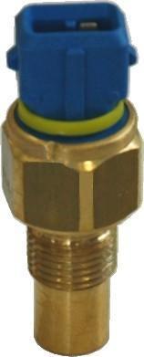

Hej folkens!
Købte en Citroen C3 1,4 Benzin fra 2005, her forleden.
Problemet ligger i at min Temperatur Lampe/er ( Digital speedometer) engang imellem lyser ikke slet ikke dvs. den står på 0 grader celcius selvom jeg har kørt 10 km og bilen er driftvarm.
Andre gang går den helt på den røde felt.
Nogle gange går den fra den røde felt til ca. 60 grader og på 0. selvom bilen er drift varm igen?.
Imens det den går helt op på røde felt og den viser STOP!
Så målte jeg med min Termometer Laser på motorblokken
og den viste imellem 85-91C normal driftvarm motor temp.
Jeg lod mærke til at den tidligere ejer havde hældt, kølertætner i.
Så jeg gjorde følgene:
1. Aftappede det gamle kølervæske der var blanding af kølervæske og det hvide tætner.
2. Fik systemet gennemskyllet med ca. 15L Vand.
3. Fik sat en ny Termostat
4. Fik sat en ny Temperatur måler
5. Fik udluftet systemet godt og grundigt på begge udluftnings skruer
6. Hældt nyt kølervæske blandet op med vand self.
7. Fik varmet motor op og blæseren tændte sig.
Problemet er der stadig, jeg kan ikke blive klog på hvad det kan være?
- Den har ikke blandet vand og olie sammen, så toppakning burde være ok og der er varme i kabinen.
Er der nogen der har skud på hvad det kan være???? smiley
