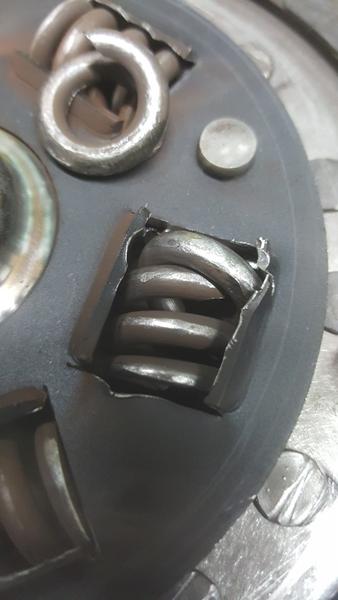

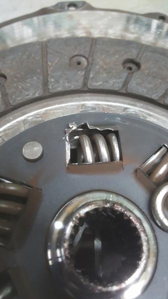

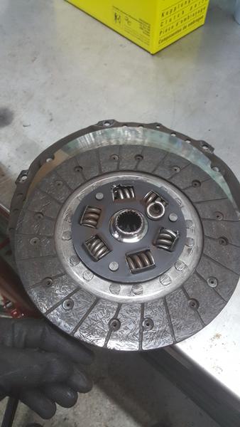

Nu har jeg gearkassen nede. Jeg prøvede at lave den stå med tryk tryk på koblingen for at se om der væske ud nogen steder men kunne ikke se noget.
Koblingen var stadig hård, men alligevel ville den ikke koble ordenligt ud, den kobler så "langt" ud at den filer lidt på koblingen når den er i bund.
Jeg ved simpelthen ikke hvad det kan være.
Koblingen ser fin ud, trykpladen ser fin ud, "membranerne" eller hvad man kalder dem (dem udrykkerleje trykker på) er hverken bøjet eller noget.
Hovedcylinder blev skiftet for 14 dage siden, kan ikke se den er utæt nogen steder, heller ikke i slangerne der forbinder den med udrykkerleje.
Den kørte i 8dage efter hovedcylinder blev skiftet til den igen pludselig ikke ville koble ud.
Hvad dælen kan det være?

Den skulle satme gerne kunne holde.
Svinghjul, kobling og trykpladen kommer fra et kit der er 80% stærkere end originalt.
Men den kører jo også med 239HK 512NM
jul 2010
Følger: 30 Følgere: 31 Biler: 1 Emner: 45 Svar: 166
Normal kørsel bare noget friskere
