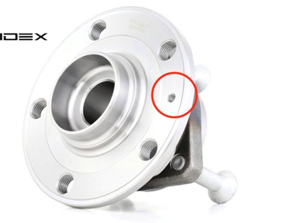

Her i aftes skulle jeg have skiftet skiver og klodser på en VW Golf 5 1.4 TSI fra 2006/07. Dog var den skrue, der holder bremseskiven på plads helt ødelagt, og vi valgte derfor, at bore igennem den. Af en eller anden årsag, valgte vi også at bore igennem hjullejet (dårlig idé) for at få resten af skruen ud. smiley Ud fra billedet med hjullejet kan i se, hvor jeg har boret et større hul.
Har i en idé om, hvordan jeg kan få bremseskiveskruen til at få fat i det store hul i hjullejet? Er der en måde hvorpå, man kan fylde hullet med en form for metal eller lignende hvorefter, jeg skruer skruen i igen? smiley
Eller er det ligegyldigt med den skrue? Jeg tænker dog, at den er vigtig. Ellers vil skiven vel falde ned, når man skifter fælge f.eks. smiley

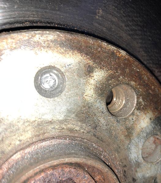

  • #1   18. feb 2018 Her er stedet, hvor jeg har boret et større hul i hjullejet. smiley

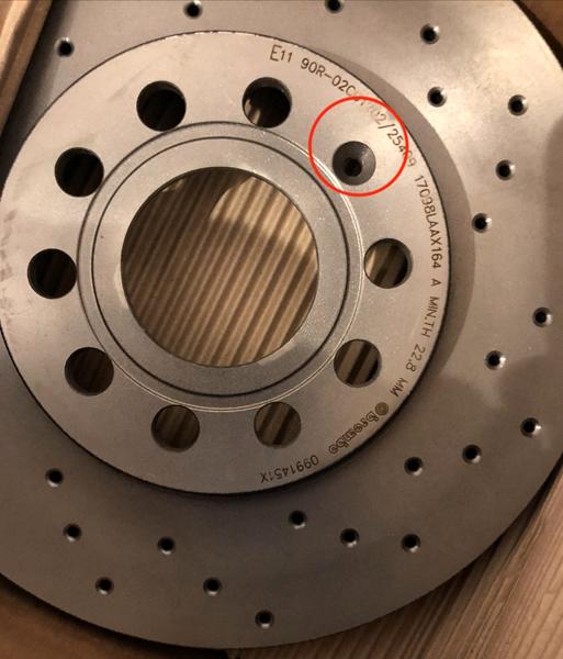

  • #2   18. feb 2018 Åbningen ved bremseskiven er rimelig lille. En anden løsning ville vel være, at bore igennem den nye skive således, at det matcher hullet ved hjullejet, hvilket jeg dog ikke er så meget for...
  • #3   18. feb 2018 Den skrue er så ligegyldig...
  • #4   18. feb 2018 @3 Kan jeg så godt være ligeglad med den? Jeg tænker bare, om bremseskiven så ikke vil falde af, hvis jeg ikke har den monteret på?
  • #5   18. feb 2018 glem den, selv når tager hjul/fælg af, så holder åg'et den, den falder ingen steder, og den bliver spændt fast ved hjulbolte/møtrikker
  • #6   18. feb 2018 @5 Hvad er åg'et?
  • #7   18. feb 2018 det klodserne sidder i / man skruer kaliberen fast i
  • #8   18. feb 2018 @7 Tak for beskrivelsen. Nu er jeg med!
    Hvis andre har bud på, om jeg har mulighed for at lave det, må i meget gerne pitche ind med idéer! smiley
  • #9   18. feb 2018 Det den skrue gør, er at holde bremseskiven på plads, når du skifter hjul.
    Du kan nemt risikere der ryger skidt og rustkager ned bag bremseskiven, når hjulet er afmonteret, det er derfor skruen er der.
    Men der sker ikke andet end det, ved at køre uden. smiley
    Så snart hjulene er monteret, så sidder bremseskiven jo klemt fast mellem nav og fælg. smiley
  • #10   18. feb 2018 Den har ingen sikkerhedsmæssig betydning, åget til kaliberen holder skiven på plads. Så du kan sagtens køre uden smiley

    #11   18. feb 2018 Man kunne vel også bare dreje skiven og bore et nyt hul i navet og skære gevind i det.

  • #15   19. feb 2018 Hvis du vitterligt er så nervøs, så drej skiven en halv omgang og bor et hul og skær gevind til den skrue der istedetfor.
    Men som sagt før, så er det ikke alle biler der har sådan en skrue.
