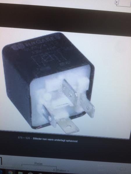

  • #1   19. feb 2018 hvis dine ledninger er dimensioneret i forhold til din forbruger er det ikke af den store betydning. Husk dog at længden også betyder noget for hvad dimensioner du skal bruge. husk at bruge en korrekt størrelse sikring
  • #2   19. feb 2018 Hvor er det bedst den sidder så?
  • #3   19. feb 2018 som Jacob skriver.. har du tynde ledninger skal de ikke være ret lange hvis du skal trække lidt ampere, men har du nogle tykkere ledninger kan du i princippet smide alt i bagagerummet og trække det derfra ud i motorrummet..
    kommer jo an på om det skal trække en starter eller en lille diode
  • #4   19. feb 2018 Til alt lys. Altså nærlys, langt lys, stoplys blinklys positionslys?
  • #5   19. feb 2018 Så skal du jo huske du skal have et relæ for hver kreds der skal styres.
    Og så skal du finde ud af hvor meget hver kreds trækker af ampere, altså hvor meget hver pærer trækker gange med antallet der skal bruges.
    Men var jeg dig ville jeg ikke gå så meget op i længden men finde ud af hvad pærene trækker og så eventuelt gå et kvadrat op.. selv følgelig med måde
  • #6   19. feb 2018 Så hvor er bedst at sætte arbejdsrelæet? Der hvor der er mest lys eller? Altså flest watt?
  • #7   19. feb 2018 Du skal have et relæ til nærlys
    et til langt lys
    et til positionslys osv
    Så du skal jo have 3-4-5 relæer alt afhængig af hvor meget lys du vil kunne slukke og tænde for..
    hvor du sætter relæet er underordnet, bare der hvor det passer dig bedst.. Så længe du sørger for at kablerne er den rette størrelse kan du stort set gøre hvad du vil
  • #8   19. feb 2018 Relæ på positionslys er unødvendigt af hensyn til lysstyrken !!
    Relæer monteres så tæt ved akku som muligt med sikring mellem relæ og akku - husk at tilslutningerne skal vende nedad af hensyn til vand !
