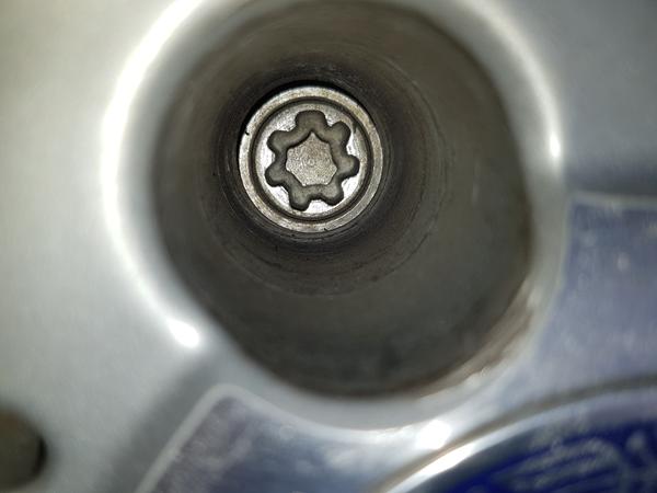

Nogen der Har erfaring med at få boret hjulbolte ud? De er ikke universale men købt hos Mercedes. Problemet er at de ikke kan bestille nye hjem da jeg ikke har reservedelsnummer på boltene hvori der også følger låsrtop med. Deres alternativ var så at bore dem ud til 1600 kroner i timen - nogen der eventuelt kan gøre det lidt billigere?

http://www.biltema.dk/da/Bil---MC/Varktoj-og-varkstedsudstyr/Aftrakker/Aftrakker-til-lasbare-hjulbolte-7-stk-2000020869/
jan 2006
Det er de samme fra Thansen... Virker ikke på denne bolt, medmindre man svejser ringen fast eller banker den af. Og som kage siger, ikke engang sikkert at toppene kan komme ind i fælghullet.

Thansen værktøj tror ikke kan være i hullet
jul 2009
Følger: 7 Følgere: 10 Biler: 1 Emner: 61 Svar: 1.682
Du kan ikke banke toppe på eller aftrækker da yder ringen dreje rund som andre siger
