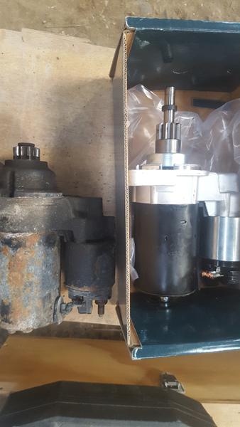

er ved at skifte starter på min golf 4 1.8t med motorkoden AGU, men er kommer ind i et lille problem. på den gamle starter er der ikke den lille aksel som der sidder på den nye, og den nye et købt til AGU moterkode
hvad gør jeg lige her?? ??

Det er bare en info, ikke sikkert det hjælper på dit problem.

Bilen kan jo have fået anden gearkasse i dens tid, og de golfer er lavet med hvad der lå på hylden nogengange
