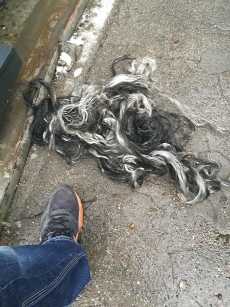

Hej.
Idag da jeg vaskede bilen hang der en tråd ud af udstødningsrøret.
Da jeg trak i det kom alt det her ud.
Stammer det fra bagpotten og kan man køre uden dette stof?

Ingen fare for at køre videre
jan 2007
Det kan bliver træls
lyden ændre sig nok uden

da der komme meget kondens vand, når det er koldt i vejrt og katten arbejder.
når det så ligge i potten, så ruster det indefrA

Kan jeg være sikker på at det er fra bagpotten eller er det længere
inde fra?
Vil nemlig have en ny potte på hvis det er den der smider det.
Motorlampen er tilmed begyndt at lyse og bilen mangler træk.
så den ikke kan komme af med udstødnings gassen
kan også være fra en mellempot hvis den har det
