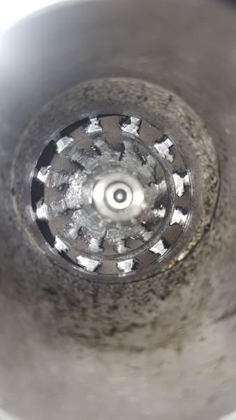

jeg tog et billede af den defekte turbo
kan det godt lade sig gøre at turbo-pladerne kan komme i motorolien?

    Men nej bladene fra kompressoren på din turbo, vil smutte ind i ladeluftkøleren/indsugningen af motoren og ikke på oliesiden.
    Noget helt andet er, at med så smadret en kompressor del, ville jeg ikke undre mig og motoren har ædt det nu, og motoren har taget skade i cylinder/stempel i stedet.

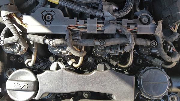

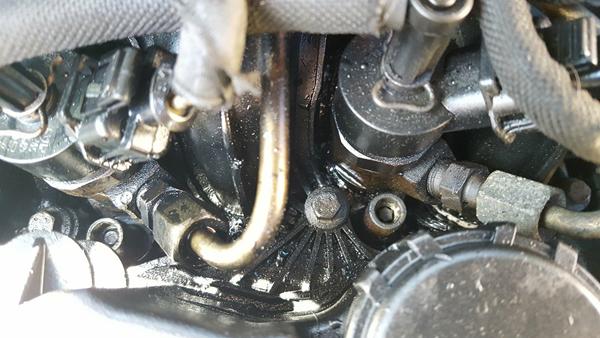

  • #20   18. mar 2018 Henrik C
    der lå lidt sort snask omkring den ene dyse
  • #21   18. mar 2018 Billede?

  • #24   18. mar 2018 Mon ikke det er den anden vej rundt, at din turbo er stået af fordi olietrykket er for lavt.
    Der er en lang procedure hvad man skal gøre og kontrollere i forbindelse med turbo-skift. Kontrol af oliesi er en af de ting.
    Og mht dit sidste billede, så har du en utæt flammeskive - der i øvrigt også kan give sod i olien.
  • #25   18. mar 2018 Jesper
    det skal du nok have ret i, at det er den anden vej rundt. bilen kom bare ikke med nogen fejl om at der var for lavt olietryk.
    tak for at du kan bekræfte at det er en utæt flammeskive smiley
