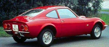

  • #7   27. mar 2018 Så hellere noget fra 60´erne .
    En gammel Opel GT feks
  • #9   27. mar 2018 der er bare lige det med en Opel gt. vis man er af normal højde 185 og op af. Så kan man ikke være i den. Den model har ingen plads indvendig. har to venner der har en hver. De fede at kigge på... men de er godt nok lille.
