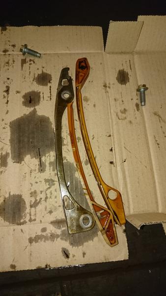

  • #1   28. mar 2018 Er det ikke bare kæden der har strukket sig.
    Hvis den har hydraulisk strammer, og folk parkerer dem i gear så er alle muligheder jo for at det kan gå galt. ??
    Men har ikke selv oplevet det.
  • #2   28. mar 2018 Jeg har skiftet motor i en der havde gået 96 hvor kæden var knækket.
  • #3   28. mar 2018 Mest 1.2, men enkelte 0,9...
  • #5   28. mar 2018 Nå.
    Så bliver man nok trænet i at skifte kæde.
    Renault skulle nemlig have 14000kr, for at skifte den.

  • #11   16. apr 2019 Har skiftet mange efterhånden.
    Original kædekit 1140kr
    Olie+oliefilter+siliconelim 700kr.
    5 arbejdstimer.

    #18   4. apr 2022 ja det samme som på billedet jeg skal igang for 3 gang nu
