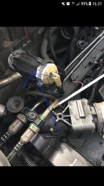

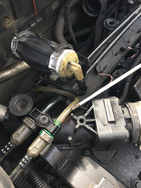

På billedet her det er vi sikker på er en retur. Og den sorte er vi sikker på skal føde filteret med diesel men der kommer ikke noget diesel ud.
Tænker om det er fra tanken det er galt. Og op til filteret.
Den den sidder i tanken er det et filter eller en pumpe?
Er der nogen der kan hjælpe, er ik så kendt i Diesel biler.

  • #1   8. apr 2018 du skal løsne diesel slanger ved filteret da du skal bruge den hånd pumpe. til at pumpe på så den suger diesel fra tanken af til filteret . og der er ingen el pumpe i tanken når den hånd pumpe er der . Så der kommer ikke noget ud normalt vis du bare tager de slanger af der .
  • #2   8. apr 2018 Okay, hvor finder jeg håndpumpe henne?

  • #4   8. apr 2018 Det pumpen du trykker bare på den så kommer diesel til filteret . når motoren er startet suger diesel pumpen selv for tanken. men tjek alle diesel slange rundt om motoren vis de bliver utætte så døjer de med at starte. også vis en dyse går til. men få også sat en tester til den. Så kan du se hvad fejlkoder den har. og der er nok strøm på den ?
