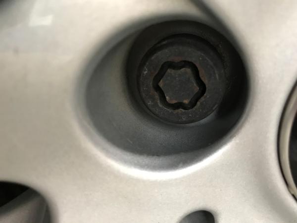

Kan ikke bore i den heller ikke svejse kant er væk hvad kan man gøre for at få den her bmw låsebolt ud ???

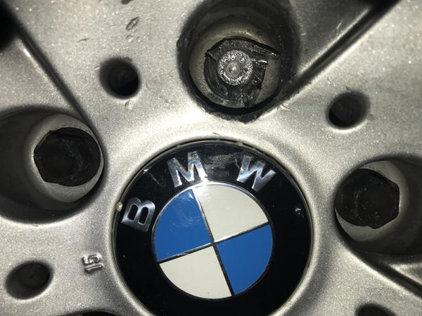

eller prøv med et mure bor, som slibes som normal bor,
tager tid og slibe det, da spidsen jo er hærdet.
med det, kan man bore hullet i plumben op på en puch maxi.
måske det kan gøre det

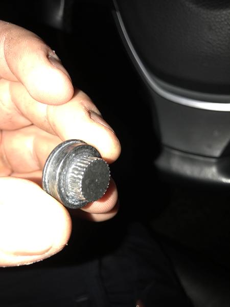

Jeg startede bare med et lille bor og øgede størrelsen til den var ude.

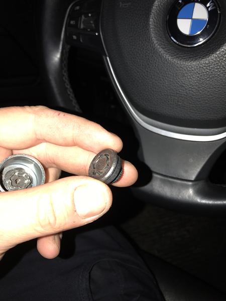

Har godt nok slettet billederne, men her er et link til hvor jeg lagde dem op.
Alt det med svejsning og ornepiller, er noget opreklameret vås.

Ellers ligger bmw værksteder/forhandlere inde med låsetoppe til næsten alle deres forskellige koder, og sådan en koster 70-100kr.. Det kan hurtigt betale sig, i stedet for at skulle bore de sidste 3 ud
sep 2007
Følger: 1 Følgere: 1 Biler: 1 Emner: 1 Svar: 11
Men ellers er der desværre ikke andet for end at få dem boret ud, metallet er lidt hård, men med et ordenligt bor, så tager det ikke mere end max 15-0min pr bolt
