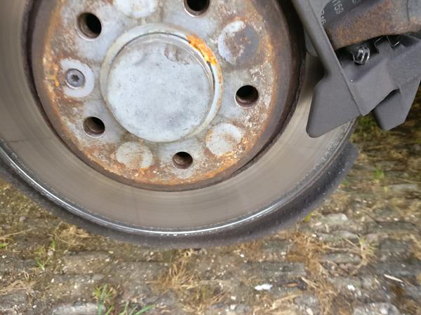

Jeg skulle skifte til nye sommerfælge men efter jeg havde hygget mig med at få dem til at skinne skulle de jo så på.

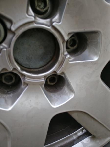

De gamle røg af, men de nye passede ikke .... Centernavet på bilen er større end der er plads til på de nye fælge.
De nye fælge har ca 57. nav hul. De gamle har ca. 66.
Hmm, jeg smed de gamle vinterfælge på og bandede lidt.

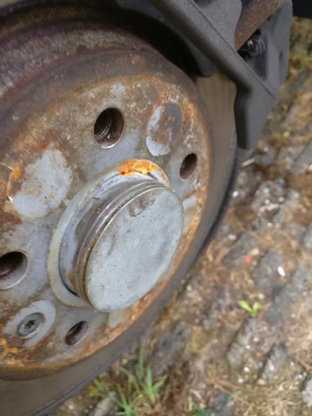

Det slog mig efter jeg havde ryddet op, at der muligvis sad en centreringsring på selve navet, i så fald har den været af metal og ikke plastic som jeg kender dem.
Såfremt den er af metal hvordan får jeg den så nemmest af? Den var umiddelbart ikke til at tage af med fingrene.
Det er en A6 fra 2014.

Så enten andre hjul eller få drejet centret i fælgen op til 66,5mm
jul 2004
Følger: 1 Emner: 38 Svar: 130
http://www.danskfaelgteknik.dk/side2.html
Men der findes andre steder i landet som gør det, men ventetiden er ca den samme overalt
jul 2004
Hold da op, jeg må prøve at ringe lidt rundt
