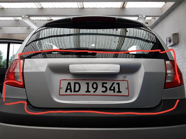

Jeg har en ældre bil, som har kørt mange kilometer, og hvor jeg skal have ordnet lidt rust og have området malet igen. Pga. bilens alder, gider jeg ikke bruge en masse penge på at køre bilen til maler, så jeg vil fixe det selv.
