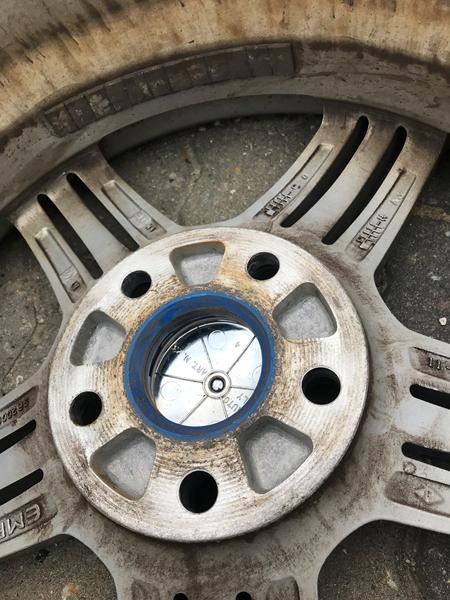

    #9   29. apr 2018 På vinterhjulene sidder der en lille blå ring inderst, sådan en er der ikke på sommer hjulene, men jeg tænker at det er fordi det er de originale skoda fælge.

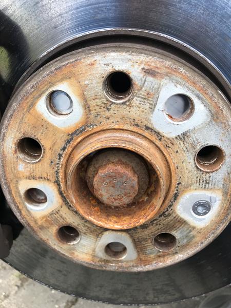

    #16   29. apr 2018 Men hvis der sidder noget på, er det vel mere et problem at hjulet ikke kan komme helt ind, her er det boltene der ikke kan komme i bund og spænde hjulet, men jeg må lige prøve at tage et foto, når f1 er færdigt smiley

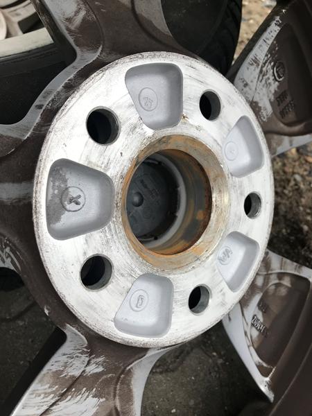

    #21   29. apr 2018 Hjulet med blå ring passer fint, men det uden sidder ikke som det skal

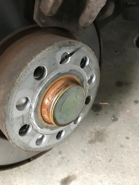

    #23   29. apr 2018 Sidste billede er fra baghjulet, hvor begge sidder fint

    #36   29. apr 2018 Uden at skulle spille klog så ser det ud som om der sidder nogle små rust skaller på hjulnarvet på billede nr. 1 men ved sku ikke om det kan gøre at de ikke vil helt ind?

    #41   1. maj 2018 Er der ikke en blå ring på den ene fælg , det ser ud som om den mangler på den anden.

    #42   1. maj 2018 Hej Kenneth - lad os få det løst i en fart :
    Som Johnny siger : Centreringsring på den ene fælg, ikke på den anden. Hører centreringsringen med det ene eller det andet sæt ? Hang den på navet, og flugter den nu med fælgen ?
    Nå, Til sagen :
    Fjern centreringsringen allerførst, rens med stålbørste omkring navet på bilen, der skal være helt rent - bare den mindste grat, eller en smule rust, forhindrer at du kan få fælge med korrekt pasforn / navmål (evt. via centreringsring) på. Bare eet sandkorn mellem fælg og anlægsflade kan iøvrigt ødelægge balancen - så rengør begge anlægsflader hysterisk.
    Kører du normalt med eks. 5 mm spacere foran ? - hvis du gør, så find dem frem = Problem løst.
    Hvis du sætter een af de berørte fælge på, er det så alle bolte som går lige langt ind, jvnf. tidligere kommentarer omkring rust i gevind ?
    Hvis fælgene har været på før, og du ikke bruger spacere, og du bruger de samme bolte - så KAN de komme på - bare brug logik. Problemet er enten rust i gevind, manglende spacere etc. men hvis problemet er, at når boltene er spændt helt, så sidder hjulet stadig løst - så er problemet ikke centreringsringene - men læs efterfølgende :
    Hvis du kigger på billedet af anlægsfladen, ser du 2 signifikante detaljer :
    1).
    Sætter du boltene i de rigtige huller ?
    Boltene skal, som jeg ser det, klart monteres i de "Grimmeste" huller - her ser der ud til at være rigelig med plads bagved - hvorimod i de "Pæne" huller rammer du sandsynligvis nav-åg / forhindring bagved. De "Pæne" huller på fælg og anlægsflade skal matche - de har de gjort tidligere, de har jo været skånet for det meste vind og vejr, så derfor er de pæne. Så pæn mod pæn, grim mod grim. Bolte i de grimme (Se dit billede). Har desværre selv gjort det et par gange - og følt mig meget dum bagefter...
    2).
    I de huller jeg antager boltene skal skrues ind i, har der dannet sig en krave rundt om alle hullerne, lader det til. Der er godt nok en lille konisk fordybning i fælgenes anlægsflade, men måske ikke nok til at fælgen kan monteres plant på anlægsfladen : svaret er let slibning med vinkelsliber (fjern kraven så anlægsfladen er pæn), trykluft i hullerne, bremserens i gevind, lidt fedt på gevindene, saml skidtet, og så kører du !
    Vær opmærksom på, at kraven er kommet, fordi hjulet har været voldspændt - vær sikker på at gevindene stadig er stærke nok nu !
    Hvis du læser hele min besked igennem, og dine afgivne oplysninger iøvrigt er korrekte, (og jeg ikke er komplet idiot, og har overset noget), garanterer jeg for, at du har hjul på efter at have checket /eksekveret ovenstående trin.
    Når hjulene har siddet på før, kan de med garanti gøre det igen.
    God arbejdslyst.
