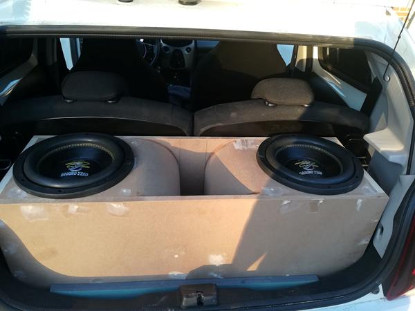

Jeg står med en bas kasse, som er lavet i MDF plader.
Nu står jeg og skal have malet kassen, men er det bedst at rulle maling på, eller med spraymaling?
Jeg har pillet enheder ud, og spartlet, og slibet med
Skal jeg have noget grunder på først, og hvad skal det være?
Er der nogen der kan lave en liste med de ting som jeg skal bruge, og hvilken rækkefølge? Så ville jeg virkelig blive utrolig glad

Er det bare en grunder til ubehandlet træ jeg skal have fat i?

Den her virker rigtig godt, ellers så køb 2 komponent til sprøjtepistol ved en autolakerer
aug 2003
https://www.autolakhandel.dk/epages/autolak.sf/da_DK/?ObjectPath=/Shops/2014102205/Products/00226-275
Den kræver så kompressor, vandudskiller og sprøjtepistol, men er nem at arbejde med og giver dig et perfekt resultat, der er simpelthen ikke tørstof nok i almindelig grunder til at hæfte på MDF.
ALT maling fra autolakhandel er fint at bruge, EFTER du har givet det Filler,Fylder, Sprøjtespartel og 2 komponent er klart at foretrække.
Tror ikke din lokale autolakerer skal have mange basseører for at sprøjte den med filler, så kan du selv lakere i ønsket farve. VIL du selv gøre det hele med spray dåser, så er den filler jeg linkede til tidligere rigtig god, samme med motips farver, jeg valgte sort.

dem jeg linker til her bruger 2 komponent maling så du får nok en del bedre lak der kan holde til lidt mere og syntes deres priser ser okay ud
