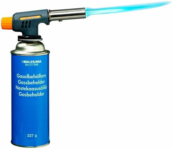

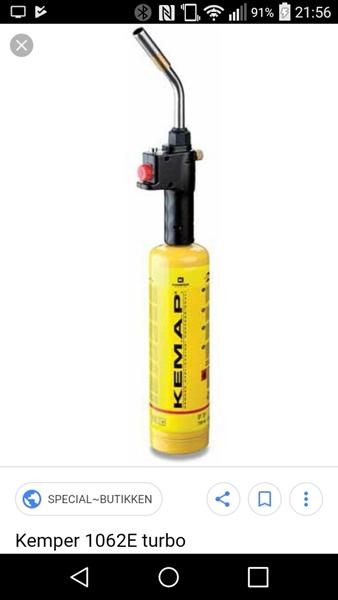

  • #18   2. jun 2018 Jeg har denne brænder, men synes den har en ret stor flamme at fægte med inde i hjulkassen. Måske den anden er bedre.
    Er princippet så, at jeg skal forsøge at løsne bolten mens den er rødglødende? Den anden rokkede sig ikke en millimeter før hovedet knækkede af.
