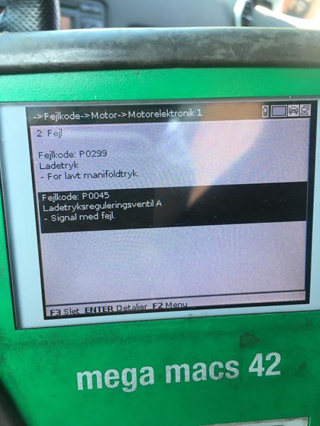

  • #30   26. jul 2018 Opdatering
    Har nu et billede af fejlkode dog fra mekanikerens tester

  • #34   27. jul 2018 Din P0299 kode kan desværre være mange ting. Katalysator stoppet (bare skru den løs og se om fejlen stadig er der) utæt tryksystem (slanger) utæt vacum system eller defekt n75 ventil, tilstoppet egr ventil, actuator defekt, actuatorarm der hænger (pga tilstoppet turbo)
    Du kan prøve at møje en dåse belladd ell. turborense-skum ned i røret der går op til egr, mens bilen står med let forhøjet omdrejninger. Det er da et forsøg værd.
