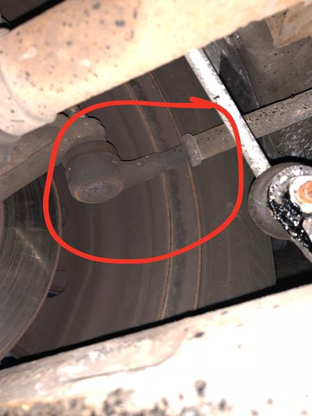

Jeg har mig en Peugeot 206 som kører rigtig fint. Der er desværre det lille problem, at når jeg drejer skarpt til højre, så er der noget som går på højre forhjul. Jeg har ingen forstand på biler, så jeg aner derfor ikke hvad det er. Jeg har dog haft bilen løftet op og fundet synderen. Jeg har vedhæftet et billede. Kan i forklarer mig hvad det er, og hvorfor det går på?

  • #1   20. aug 2018 Det er din styrkugle/tandstang du rammer, og det må den ikke, hvilken hjul har du på bilen?
  • #2   20. aug 2018 Jeg kan nemt se hvad fejlen er . Der er bleven monteret en styrkugle fra v.s i h.s så det der for den går på. køb en ny styrkugle til Højer siden. den koster ikke meget .og få den monteret og evt sporet. vis ikke i er heldige og får den justeret rigtig ind igen. tjek lige v.s siden også og tjek at der ikke også er monteret en forkert i den side nu når er i gang. her er hvordan en Højer siden skal så ud læg mærke til hvordan den er lavet.
