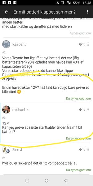

  • #2   18. sep 2018 Vores Toyota har lige fået nyt batteri, det var (iflg batteritesteren) 98% opladet men havde kun 48% af kapaciteten tilbage
    Vores startede dog men du kunne ikke slippe P-bremsen før den havde stået med forhøjet tomgang i et øjeblik
    Er din havetraktor 12V? I så fald kan du jo bare prøve et bilbatteri smiley
  • #3   18. sep 2018 12 v
    Kan jeg prøve at sætte startkabler til den fra mit bil batteri ?

    #4   18. sep 2018 hvis du er sikker på det er 12 volt begge 2 så ja..
  • #5   18. sep 2018 Jep det kan du smiley
    Som sagt. bare vær sikker på det er 12v, evt smid et billede herind af batteriet.
