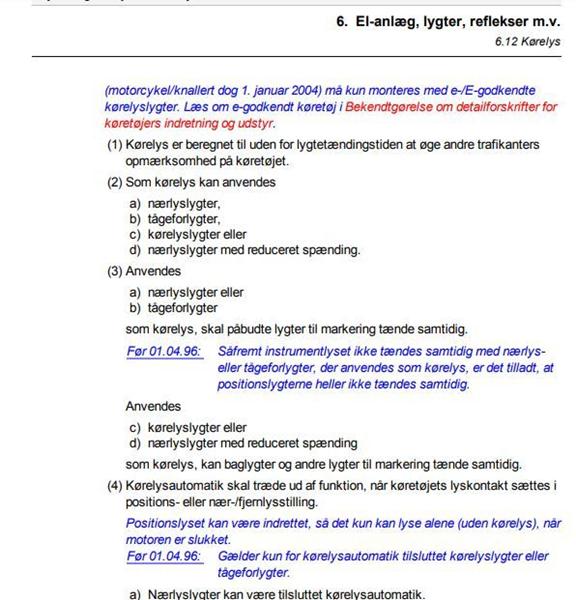

  • #5   19. sep 2018 her stå det.

    tågeforlygter/tågelys kan bruges som kørelys, sammen med positions lys.
    det stå.i detail forskrifter for motorkøretøjer.
    man kan også køre med nærlys+positions lys.
    så alt det med man ikke må bruge tågelys, er forkert

    Det du snakker om gælder KUN om dagen/i dagslys.. Efter lygtetændingstiden, er det ikke tilladt/lovligt at nøjes med at køre med tågelys+positionslys. Der skal nærlyset tændes smiley
  • #17   19. sep 2018 ok, havde ikke læst overskriften ordenligt.
    ja, så er der ingen vej udenom.
    der må tågelys kun bruges i nedsat sigtbarhed.
    så må trådstarter bare betale ved kasse 1
    havde kun forholdt mig til selve oplægget
