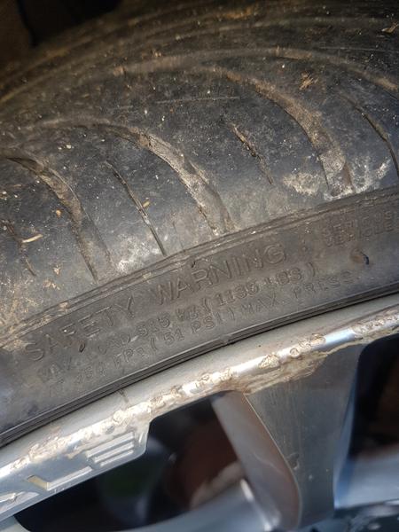

hej har en honda frv (varevogn) som er nedvejet hvilke dæk må jeg køre med ?? lige nu kører jeg på sommerfælge som hedder 225 30 r20.
og hvordan kan jeg se hvilke dæk jeg må køre med ?? og hvad kan der ske ved at køre på de dæk jeg køre på nu ?

Har du ikke de gamle fælge mere?? Så kan du overveje og få vinterdæk på dem. Så du kan skifte frem og tilbage
Hvis du skal ud og have nye fælge og dæk, så kig efter størrelsen, hastighed, loadindex, M+S mærkningen

hvis det er den du har i din profil
jan 2012
Følger: 13 Følgere: 4 Biler: 1 Emner: 2 Svar: 3
skal jeg så finde sommerdæk der hedder 225 55 r20?? med et loadindex på 91 eller 94
okay xpidte det vil jeg lige prøve at gøre

så LI85 eller højere og hastighedskode U eller højere
