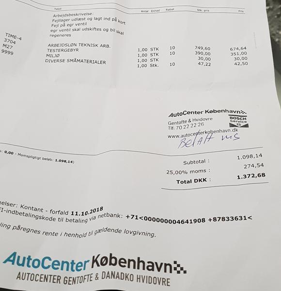

Hej
Så har jeg fået undersøgt fejlen hos Bosch Diesel center problemet er "EGR VENTIL" som gør at den ikke kan regenereres af sig selv, udskiftning af ventil samt indsugningsrens og køre en god tur med computeren for at regenerer prisen lyder på 7500
Hvad siger de kan de betale sig at for den lavet til deb pris eller er det spild af penge?

Jeg har valgt at få den skiftet da ventilen er mekanisk død kan det ikke betale sig af få den deaktiveret (Egr off)
Der går signal igennem.men ventilen reagerer ikke på noget , så i dette tilfælde skal der nye ventil på, har også hørt om folk hvor De har fået slået ventilen fra, og så kom der en masse bøvl med det hvor det hele gået galt osv.

Har været forbi mekanikeren idag, De ville ikke skifte selvom de havde delen, da de syntes at det er spild af mine penge af få den skiftet, da de ikke kunne se at det var egr ventil der fejlet, men tværtimod partikelfilter. Der er sluttet tester på bilen og nulstillet indstillinger.
