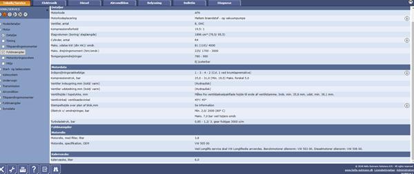

Men tjek hvilket godkendelse nummer olien skal have. Jeg gøre kun med castrol edge turbo diesel.
Har prøvet andre olier, men der begynder min motor at tikke ved.

Denne olie lever op til de krav. Også den jeg køre med, har ikke fundet nogen anden olie der er bedre, har prøvet over 4 forskellige mærker. https://www.autodoc.dk/castrol/9030070

Det er ca. 50 kr. pr. liter - køb et par dunke, når du alligevel er i gang og et par oliefiltre. Husk at ovenstående olie er til fast interval (15.000 km) og ikke Longlife (30.000 km), som jeg aldrig kunne drømme om at køre på samme olie. Jeg skifter ved maks 15.000 km og gerne allerede ved 10.000 km.
