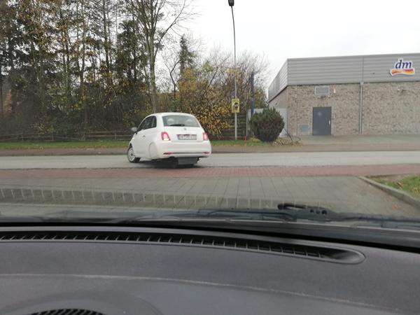

hej med jer.
tidligere i dag var jeg lige en tur i Tyskland hvor jeg så sådan en mærkelig fætter her, baghjulene er placeret under bilen i midten.
er der nogen, der ved om det er originalt? Eller hvorfor man har modificeret denne Fiat 500 på denne måde?
venlig hilsen Steffen

den må max køre 6o km/t, den vælter let, så det sætter jo nogen begrænsning på "brian" kørsel ...
og i Tyskland, kan unger på 16, tage kørekort til 2 og 3 hjulet køretøj, så de må køre dem.på vejen.
og som jeg hørte det, må de kære 90 kmt
ham der opfandt den "3" hjulet, bil.
gjorde det fordi hans søn kørt motorcykel.
og han mente det var mere sikker i en bil, med al det sikkerheds udstyr den nu har.
og Fiat 500, var den bedste pga lav egen vægt. og den var nem og bygge om.
ombygningen koster 5000 euro. og er tüv godkendt

Ellenator auf Basis eines Seat
Der Ellenator ist ein Personenkraftwagen, der so umgebaut ist, dass er trotz seiner vier Räder als dreirädriges Kraftfahrzeug[1][2] der EG-Fahrzeugklasse L5e eingestuft ist. In Kombination mit der Drosselung der Motorleistung auf 15 kW darf er von Jugendlichen ab 16 Jahren mit dem Führerschein A1 gefahren werden. Somit ist er besonders für Jugendliche interessant. Sein Entwickler ist der Kfz-Meister Wenzeslaus „Wenzel“
