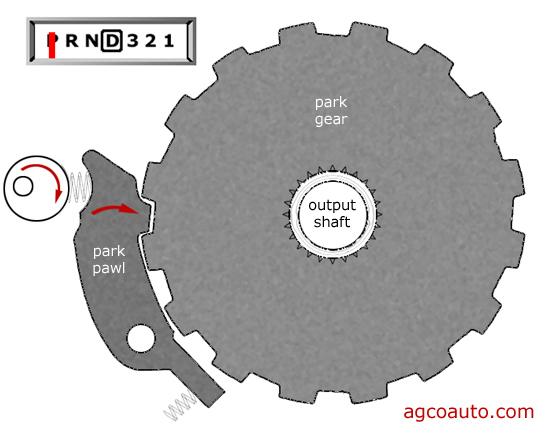

Hej. Er ny med dsg og mangler lige at finde ud af hvad man gør ved parkering på hældninger. Er det håndbremse først og så i "p" eller omvendt?. Kan presset ikke blive for stort for palen i gearkassen, så den knækker, hvis ikke håndbremsen er trukket først?.....

Altid håndbremse / p bremse hvor der er en stigning.
Aktiver den inden du sættet den i P.
Giver faktisk en lidt træls lyd hvis du blot sætter i p og flytter fod fra bremse på en stigning.
