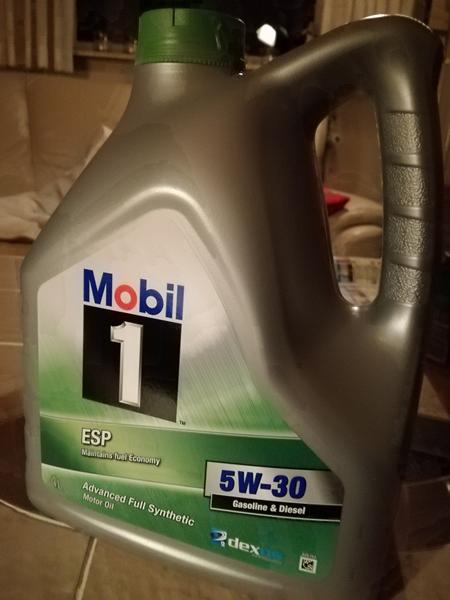

  • #2   3. jan 2019 Tja, forskellen ligger jo lidt i ordet. Fuldsyntetisk/halvsyntetisk. Den ene er 100% kunstig fremstillet, den anden er et blandingsprodukt. Men køb den på vedhæftede billede! Den bliver du ikke ked af!!

  • #12   4. jan 2019 For lige at slutte tråden kan jeg fortælle at jeg ringede til en Suzuki forhandler idag. Han ville IKKE fylde 0W-20 på, men derimod en 5W-30 af god kvalitet.
