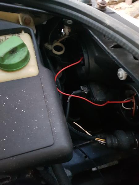

  • #1   19. jan 2019 Det er sku meget normalt der er fusk i lygterne på gamle biler, især når det er unge der har haft dem. Så længe det bare er lavet i lygtens ledningsnet, så kan man altid købe nyt ledningsnet hvis det er helt galt, og så dyre er de heller ikke til "normale" halogen opsætninger.
  • #2   19. jan 2019 Der er mange af de gamle VW hvor ledningerne i lygterne blev gnavet over, måske derfor de er trukket ud gennem lygterne
  • #3   19. jan 2019 Jeg har også leget meget med min gamle getz med eftermonteret linser.. Klippet positionslys ledning monteret us light og solgt bilen sådan.. Han bliver ikke glad for den når han engang ser de ledninger.. Han så det også godt. Han købte bare min bil uden at prøve bilen eller starte motoren..

    #4   19. jan 2019 Jeg har "fusket" mange ledninger igennem arbejder, pga de org var så gamle og møre, at lyset ikke virkede.. Det kan dog laves pænere end på billedet, men det er satme svært at undgå, især når vi snakker om bil på omkring 20år smiley
    ledninger er desværre en "sliddel"
    Men mon ikke der er tale om noget efter monteret der.. Du skulle aldrig have celis ringe i forlygterne, vel smiley

  • #7   19. jan 2019 Jeg har også lavet en del af de ledningnet til de forlygter på de modeller. Og som der også bliver skreven så kan de ledninger i de forlygter gå til. Jeg plejer så tage de lygter af og skiftet de ledninger inde i lygten ved at lodde nye I med krympeflex, Så man ikke kan se det er bleven lavet. plus det er lavet lige som det er som nyt. Men kan godt forstå dem der ikke lige gider og afmonteret lygten og forsøger at lave det mens den sidder på bilen. Og selv om man gør det Kan det laves pænere end på det billedet der.

  • #10   19. jan 2019 har desværre ikke de celtic ringe i lygterne og det er ikke så dyrt ved vores mekaniker vi får det lavet til billig penge:) har kigget på de andre ledninger og stik de fejler ikke noget, prøvede at pille den røde ledning fra så forsvandt det ene lys i lygten

  • #13   20. jan 2019 Hvis stikket ikke fejler noget men lyset forsvinder nå du frakoblet den røde ledning. Så fejler stikket jo noget. Ingen grund til at lave det hvis det virker. Slet ikke hvis du ikke selv kan så er det jo ligegyldige penge at bruge.
