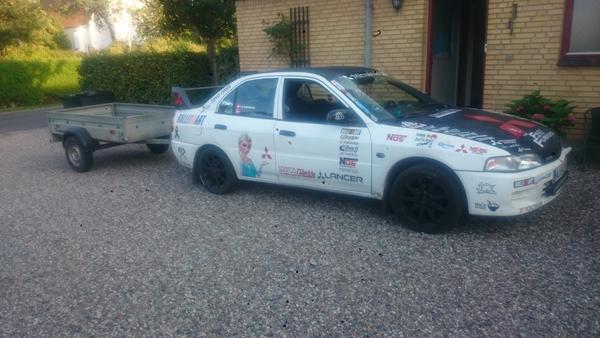

Hej. Nogen der kan hjælpe mig lidt? Jeg har en gammel MitsMitsubishi Lancer 1,3 fra 97. I over et halvt år har den brugt en del vand, hvor jeg måtte fylde på hver gang jeg skulle ud og køre. Nu her for en lille uges tid siden blev det meget slemt, så jeg skiftede køleren da den var utæt i bunden. Men nu med ny køler bruger den endnu mere vand, og den kommer op og koge meget hurtigt, og bliver kun varm i kabinen nogen gange, når den bare står i tomgang, vil den gerne blive varm i kabinen og så bruger den ikke noget videre, og kommer ikke op og koge. gir jeg den en smule gas kan jeg høre vandet løber rundt. Den går godt i tomgang og køre fint, og olien har en fin farve. Den bliver ikke fugtig hverken ved vandpumpen eller selve motoren, og slangerne fra køleren er også tætte, det er kun den øverste der bliver varm. Der kommer meget lidt hvidt røg fra udstødningen, kører så os uden katalysator, men det har der altid gjort os før jeg fik skiftede motor for godt 3 år siden. Håber nogen kan hjælpe. og NEJ jeg vil IKKE skrotte bilen.
