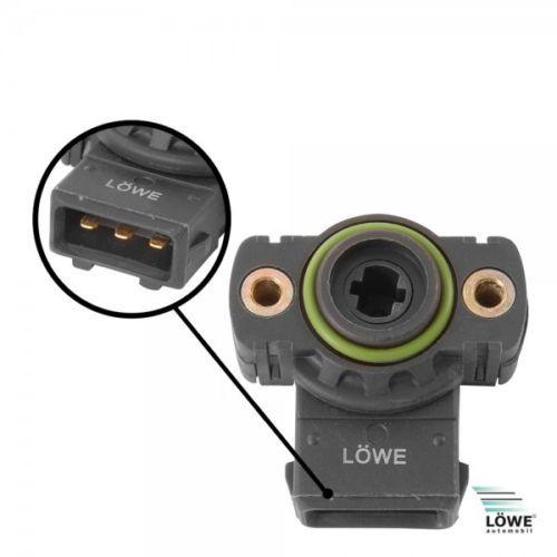

  • #5   4. feb 2019 Kunne hedde Throttle Position Sensor (TPS)
    Sidder for enden af akslen til spjældet og måler vinklen = hvor åbent spjældet er, når du trykker på speederen.
    Sådan kender jeg dem I hvert fald fra før E-gassens tid.
    Kunne se sådan her ud:
Gasspjælds potentiometer
