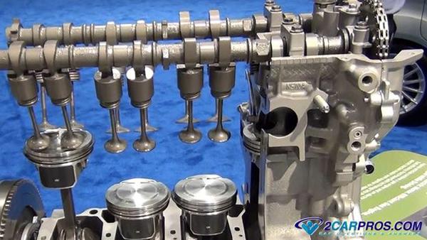

At de ligger over
Gælder dog ikke på en boxermotor, Der er det side by side
Medmindre motoren er orienteret vertikal.
Så må det være hybrid over og underliggende.
Thø hø
MVH KP
nov 2012
jul 2003
Knasterne er stadig monteret over ventilerne, det gør ingen forskel at motoren ligger ned. Afmonterer man topstykker og stiller dem på bordet sidder knaster øverst.
