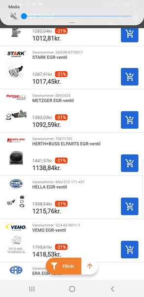

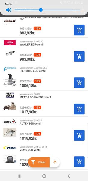

  • #3   17. feb 2019
  • #4   17. feb 2019
  • #5   17. feb 2019 Facelift eller ikke facelift?
    5 eller 6 gear?
  • #6   17. feb 2019 Ikke facelift/6gear
  • #7   17. feb 2019 Okay. Så passer dem du har fundet smiley
    Jeg ville få den skiftet. Det er ikke den sjoveste at skifte, slet ikke på en med 6.gear.
    Pierburg er ganske glimrende, og er os en OE del smiley
