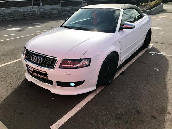

Hej
Nu har heg kigget ved forlygterne og kan ikke finde de lygte justeringer så ville høre om nogle ved hvor de sidder evt med billede af hvordan de ser ud os for kan ikke finde dem på min Audi A4 8H cabriolet fra 2002
