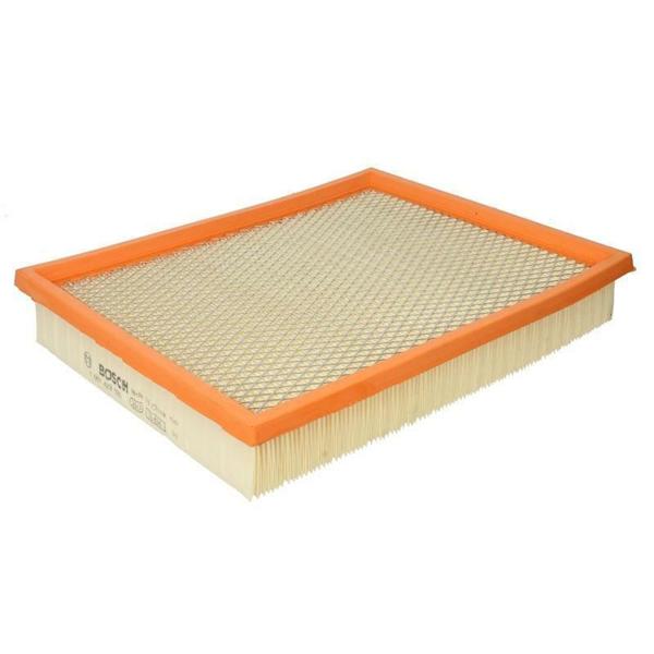

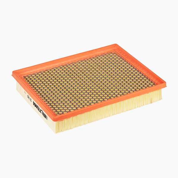

Sidste sommer købte jeg et luftfilter hos Biltema til en Vectra C. Jeg tænkte, at der jo ikke er så meget high-tech i et luftfilter, så det fra Biltema måtte være godt nok. Det blev købt og monteret. Efter 4-5 dage begyndte advarselslampen med motorikonet eller den med udstødningsikonet at lyse (jeg husker ikke lige, hvilken det var).
Fejludlæsning viste, at der var en forkert luft/brændstof blanding ("Too lean"). Jeg tænkte i skyndingen jo slet ikke lige over, at jeg nogle dage forinden havde skiftet filter (det havde jo virket OK de første par dage), så jeg begyndte at tjekke for utætte slanger, falsk luft osv.
Indtil det slog mig, at jeg havde skiftet til et Biltema-filter. Jeg smed derefter Biltema-filteret i skraldespanden og satte et Bosch-filter i og problemet var væk. Jeg kan selvfølgelig ikke udelukke 100%, at jeg fx ikke har fået dækslet til luftfilteret sat ordentligt på eller lignende - men det virker usandsynligt, da man ikke kan gøre meget forkert.

  • #2   16. mar 2019 Hvis din bil får for mager blanding efter skift af luftfilter, så er det 100% sikkert IKKE filterets skyld.

  • #4   16. mar 2019 @Sajmon - Jeg kan kun gentage, at problemet med fejlkoden forsvandt, efter at jeg monterede Bosch-filteret. Og jeg er 99,9999999999% sikker på, at jeg ikke havde monteret Biltema filteret forkert - for det er jo stort set umuligt, når låget til filterkassen gøres fast med 5 skruer og filteret "plopper" ned i filterkassen nærmest af sig selv. Jeg slettede koden flere gange med det filter, og den kom igen - så jeg er slet ikke i tvivl om, at det var filteret, der satte fejlkoden. Hvorfor skulle det ellers hjælpe med det samme med Bosch filteret?
    I øvrigt var overdelen af filteret fra Biltema helt anderledes end Bosch filteret. I Biltema filteret var der en form for en hullet metalplade over selve filteret, mens dette i fx et Bosch-filter består af en form for tynd hønsetråd i stedet for. Jeg kan sagtens forestille mig, at der er et HELT andet luftflow i Biltema-filteret.
