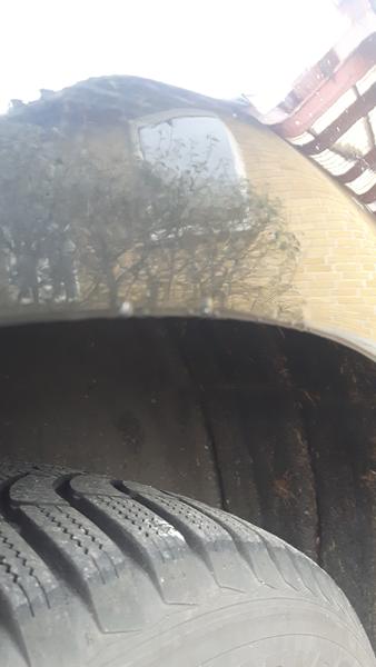

  • #6   16. mar 2019 Et billede af boblerne eller skærmen ville hjælpe.
    Som Dennis skriver, så har de nok skaret et nyt stykke i den eksisterende skærm.
    Og boblerne kommer pga små huller i svejsningerne.
    Det ihvertfald et bud uden billede.

  • #9   16. mar 2019 Kommer lige et bedre billed i morgen. Det er meget utydeligt. Men svejsningerne er ikke i nærheden af bobblerne
  • #10   17. mar 2019 det der vil jeg mene er stenslag rust. en meget lille punktering er nok. men tjek ind bagfra
