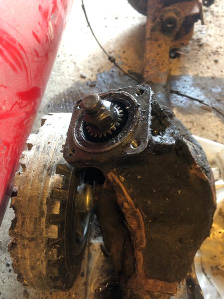

Hej er der en her inde der kan hjælpe mig. Jeg skal til at skille et bagtøj ad, mit spørgsmå er så hvordan får du akslerne ud. Skal de slåes ud :)? Vh Jakob

men skal du selv samle det igen, for så ville jeg ud fra dine ? nok fraråde dig dette..
Bagplade af
Hjulaksler af
Kron og planethjul ud
Løsne spidshul møtrik
Tilt spidshjuls aksel ud
Done
MVH KP
skal man udmåler kroner og spidshjulet.
for og være sikker på de træder det rigtige sted på tænderne.
ellers slider det meget. og der kan være for meget modstand i bagtøjet.
og har du allerede svært ved og skille det ad, så kommer du nok i problemer, når det skal samles igen

du tager en dorn og sliber den lidt flad og slår den ind der hvor møtrik er banket ind hvis der er en notgang der, ellers fuld luftnøgle... møtrikken er så meget mere blød end akslen at der intet sker ved at løsne den...
