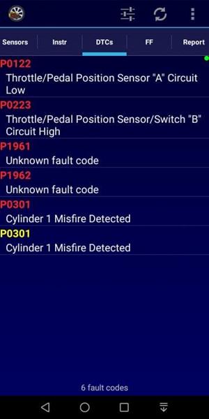

Jeg har en Smart ForFour 1.3 benzin fra 2005, og for et stykke tid siden begyndte motorlampen at lyse (gik dog væk efter at jeg slukkede motoren og startede igen) Af og til når motorlampen lyser kan jeg ikke få mere end 2-2200 omdrejninger i motoren, og stort set ingen trækkraft.
Derfor købte jeg en odb-skanner, satte den i og fik en masse fejlkoder..(disse er vedlagt som billede)
Fik at vide at jeg skulle prøve at skifte tændrørene, og lavede et "anbud" på 5 mekanikere heroppe, 3 af disse sagde at "man ikke skiftede tændrør uden at skifte coils" og billigste tilbud var ca 4.5-5.000 dkr,de 2 sidste sagde at skift af 4 tændrør koster omkring 1800-2100 dkr..Søgte samtidig pris i DK og fik tilbud på skift af tændrør og coil for 1681 dkr (bor tæt på en færge til dk) så nu skal jeg til dk med bilen smiley
Mit spørgsmål er da om nogen herinde kan sige om der ud fra skanningen er andet der skal laves? (tænkte på at få det gjort mens bilen er i Dk, da værkstedsregninger er ca 4 gange dyrere heroppe..
på forhånd tak

  • #1   8. maj 2019 som du kan se den har udlæst, så har du misfire på cylinder 1.. dertil ville jeg starte med at alle tændrørene, det er typisk løsningen på problemet, og der er absolut ingen grund til at skifte spolerne, medmindre de fejler noget smiley en omgang tændrør til sådan en burde ikke engang komme op i tusind kroner smiley
