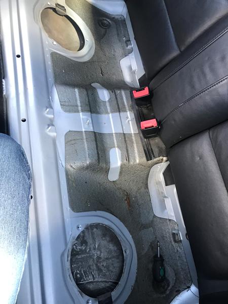

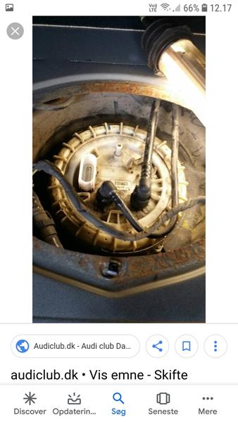

Få en hjælper ind bag rattet så han / hun kan betjene nøglen. Du sætter en stor skruetrækker mod pumpen øverste del og lægger øret til skaftet.
Så sætter makkeren tænding på.
Er du heldig, vil du høre en tydelig summen. Ellers kan man nogen gange få liv i pumpen ved at give den et dask med skaftet på skruetrækkeren.
